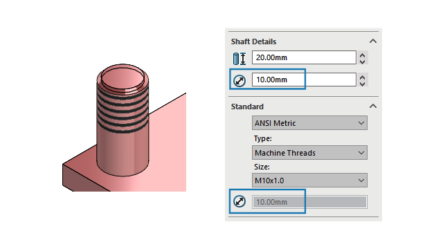

Мастер шпилек
Можно применить элемент Мастер шпилек к стержню, диаметр которого совпадает с диаметром резьбы. Можно изменить размер элементов мастера шпилек, созданных в предыдущих версиях SOLIDWORKS, чтобы диаметр резьбы соответствовал диаметру стержня.
Программное обеспечение поддерживает эту функцию для шпилек, созданных на цилиндрическом теле или поверхности. В более ранних версиях диаметр резьбы должен быть меньше диаметра стержня.
