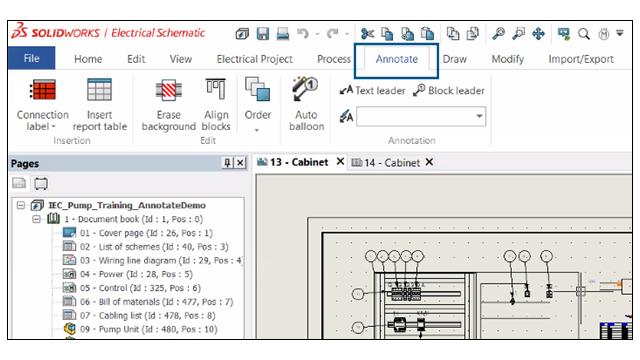

Pestaña de anotación (2024 SP3)
En SOLIDWORKS Electrical Schematic, la pestaña Anotación se agrega a la cinta. Desde esta pestaña, puede realizar cambios en dibujos 2D desde documentos de sistema de recorrido 3D y aplanados. Ahorra tiempo y simplifica las tareas de personalización.
Varios comandos existentes de la pestaña Implantación de armario también están disponibles en la pestaña Anotación:
  • Etiqueta de conexión
  • Insertar tabla de informes
  • Borrar segundo plano
  • Alinear bloques
  • Orden
  • Globo automático
  • Directriz de texto
  • Directriz de bloque
  • Estilo de directriz
