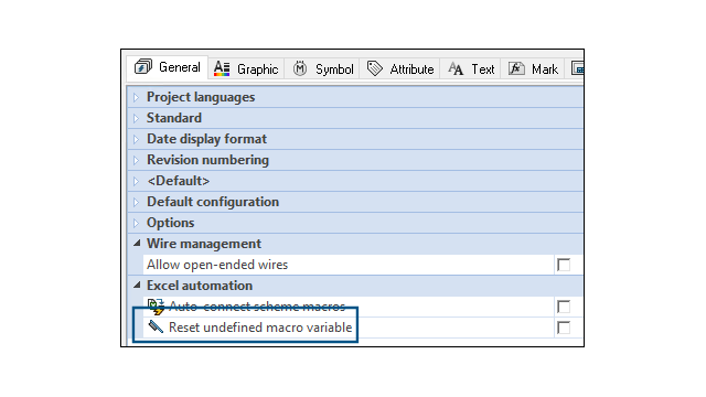

La automatización de Excel le permite restablecer automáticamente las variables de la macro no definidas.
Para restablecer las variables de la macro no definidas, haga clic en SOLIDWORKS Electrical > Configuraciones > Proyecto . En el cuadro de diálogo Configuración del proyecto eléctrico, en la pestaña General, en Automatización de Excel, seleccione Restablecer la variable de la macro no definida. Cuando se selecciona esta opción, la variable %xxx% no permanece en la macro insertada. Se reemplaza por:
  • Una cadena vacía
  • Un objeto eliminado
  • Objeto predeterminado asociado (como función o situación)
