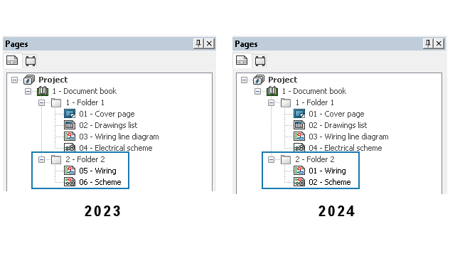

Es posible numerar dibujos por carpeta. De este modo, podrá asignar el mismo número de dibujo a través de múltiples carpetas. Anteriormente, las numeraciones de dibujos eran únicas por colección.
En el cuadro de diálogo Configuración de proyecto eléctrico, en Numeración única por, para Dibujo, especifique el Proyecto eléctrico, la Carpeta, o la Colección.
