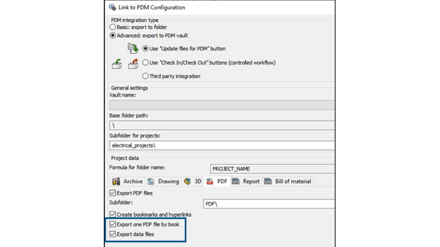

En el cuadro de diálogo Configuración del enlace a PDM, puede incluir los archivos de datos en el archivo PDF exportado.
Para exportar archivos de datos, haga clic en Configuración del enlace a PDM > PDF y seleccione Exportar archivos de datos. La opción Un archivo por colección cambia de nombre a Exportar un archivo PDF por colección.
