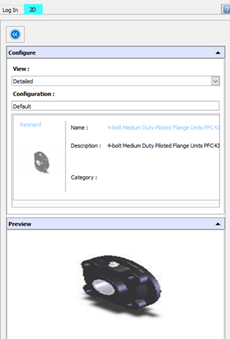

  5. 部品をダウンロードするには:
    1. 結果リストからイメージを選択します。
      部品の詳細プレビューが表示されます。
    2. 正面(Front)右側面(Right)下面(Bottom)左側面(Left)などのビュー(View)を選択します。
    3. (オプション)構成(Configuration)を選択します。
    4. 部品をタスク パネルからドラッグしてグラフィック領域にドロップします。
DraftSight がモデル ビューやブロックをグラフィック領域にインポートします。
