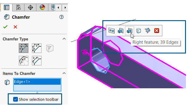

Aby użyć paska narzędzi akceleratora wyboru, należy:
  1. W PropertyManager Sfazowanie kliknąć Pokaż pasek narzędzi wyboru, aby uaktywnić pasek narzędzi.
  2. Dla Elementy do sfazowania wybrać krawędź, aby wyświetlić pasek narzędzi wyboru w obszarze graficznym.
  3. Najechać kursorem na dostępne wybory na pasku narzędzi, aby wyświetlić wybrane krawędzie na modelu w obszarze graficznym. Aby wybrać te krawędzie, należy kliknąć element na pasku narzędzi.
