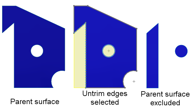

Istnieje możliwość wykluczenia powierzchni nadrzędnej z wyników operacji Powierzchnia-Cofnij przycięcie. W menedżerze właściwości PropertyManager Cofnij przycięcie powierzchni, w obszarze Opcje wybrać Wyklucz powierzchnię nadrzędną, aby wykluczyć powierzchnię nadrzędną z wyników operacji Powierzchnia-Cofnij przycięcie.
Aby wyświetlić operację Powierzchnia-Cofnij przycięcie, należy ukryć powierzchnię nadrzędną. Ta opcja upraszcza sterowanie nieprzyciętymi powierzchniami. We wcześniejszych wersjach trzeba było użyć wielu narzędzi, aby osiągnąć wymagane wyniki.
