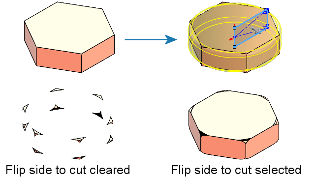

Można odwrócić stronę cięcia dla operacji Wycięcia przez obrót, podobnie jak dla operacji Wytnij-wyciągnięcie. Zachowuje to wewnętrzną część szkicu i odrzuca obszar poza szkicem.
W menedżerze właściwości PropertyManager Wycięcie-obrót w obszarze Kierunek 1 wybrać opcję Odwróć stronę cięcia. We wcześniejszych wersjach opcja ta nie istniała i trzeba było wykonać dodatkowe kroki w celu osiągnięcia wymaganych wyników.
