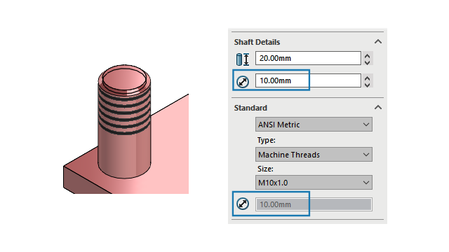

Operację z Kreatora kołków można zastosować na trzonku o tej samej średnicy co gwint. Można modyfikować rozmiar operacji w Kreatorze kołków utworzonych we wcześniejszych wersjach SOLIDWORKS tak, aby średnica gwintu odpowiadała średnicy trzonka.
Oprogramowanie obsługuje tę funkcję w przypadku kołków utworzonych na obiektach lub powierzchniach cylindrycznych. We wcześniejszych wersjach średnica gwintu musiała być mniejsza niż średnica trzonka.
