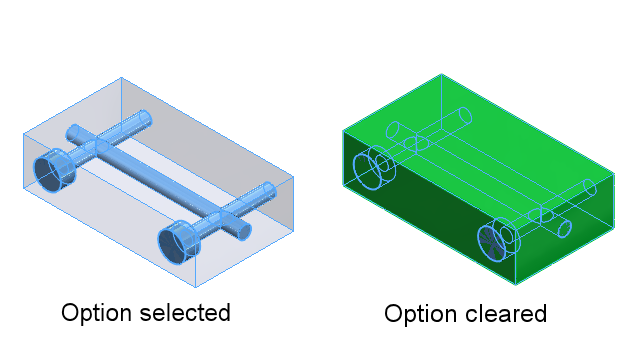

W menedżerze właściwości PropertyManager Połącz, dla operacji Odejmij można uczynić główny obiekt przezroczystym. Pomaga to wybrać mniejsze obiekty, które są całkowicie otoczone obiektem głównym.
Kliknąć . W menedżerze właściwości PropertyManager, w obszarze Typ operacji, wybrać Odejmij i w obszarze Obiekt główny wybrać Uczyń obiekt główny przezroczystym.
