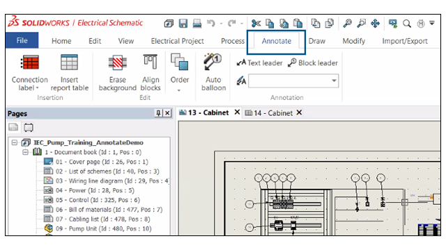

В SOLIDWORKS Electrical Schematic в ленту добавляется вкладка Примечания. На этой вкладке можно вносить изменения в 2D-чертежи из документов 3D-маршрута и документов сглаженного маршрута. Это экономит время и упрощает задачи настройки.
На вкладке
Примечания также доступны несколько существующих команд со вкладки
Компоновка шкафа:
- Метка соединения
- Вставить таблицу отчетов
- Удалить фон
- Выровнять блоки
- Порядок
- Авто-позиция
- Выноска с текстом
- Выноска блока
- Стиль выноски
