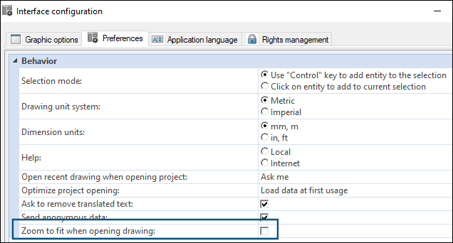

При открытии чертежа можно автоматически масштабировать его в соответствии с графической областью. Чертеж может быть чертежом проекта, основной надписью, обозначением или файлом dwg.
Чтобы активировать этот параметр, нажмите . В разделе Поведениевыберите Масштабировать в соответствии с размером экрана при открытии чертежа. Этот параметр позволяет автоматически просматривать все выноски чертежа без дополнительных
команд масштабирования.
