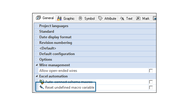

Сброс неопределенной переменной макроса
Автоматизация Excel позволяет выполнять автоматический сброс неопределенных переменных макросов.
Чтобы сбросить неопределенные переменные макросов, нажмите SOLIDWORKS Electrical > Конфигурации > Проект . В диалоговом окне Конфигурация электротехнического проекта на вкладке Общие в разделе Автоматизация Excel выберите Сброс неопределенных переменных макросов. При выборе этого параметра переменная %xxx% не сохраняется во вставленном макросе. Она заменяется на:
  • Пустую строку
  • Удаленный объект
  • Связанный объект по умолчанию (например, на функцию или местоположение)
