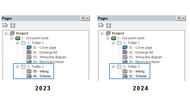

Номера меток чертежа (2024 SP2)
Можно присваивать номера чертежей по папке. Это позволяет назначить один и тот же номер чертежа в нескольких папках. Ранее метки чертежа были уникальными для каждой книги.
В диалоговом окне Конфигурация электротехнического проекта в разделе Метки, уникальные по для пункта Чертеж укажите Электротехнический проект, Папка или Книга.
