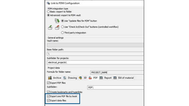

В диалоговом окне Связать с конфигурацией PDM можно включить файлы данных в экспортированный PDF-файл.
Чтобы экспортировать файлы данных, нажмите и выберите Экспорт файлов данных. Параметр Один файл на книгу переименован в Экспорт одного PDF-файла на книгу.
