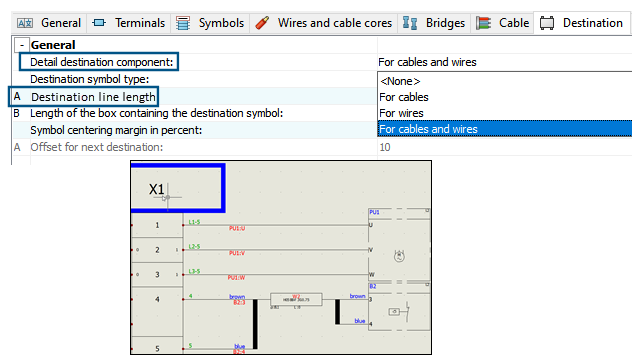

Можно упорядочить провода и кабели по детали назначения. Это делает компоновки клеммных колодок более удобными и систематизированными.
Усовершенствования:
  • Параметр Сведения о месте назначения кабеля переименован в Сведения о компоненте места назначения. Доступны следующие варианты:
    • Нет
    • Для кабелей
    • Для проводов
    • Для кабелей и проводов
    Если выбран этот параметр, отображается окно с обозначением места назначения для кабелей и проводов. Для последовательных проводов, связанных с одним и тем же компонентом, программа визуализирует только один компонент.
  • Параметр Длина кабельной жилы к месту назначения переименован в Длина линии места назначения. Этот параметр также применяется к компонентам провода.
  • В диалоговом окне Редактор клеммных колодок между столбцами Место назначения и Кабель отображается новый столбец . Он содержит метку компонента клеммы, к которому подключен провод.
