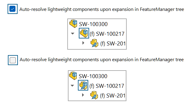

Automatické vyřešení zjednodušených součástí (2025 SP2)
Chcete-li vyřešit rozbalené zjednodušené součásti ve stromu FeatureManager, vyberte možnost Automat. řešení zjednoduš. součástí při rozbalení ve stromu FeatureManager.
Není-li tato volba aktivní, zůstanou rozbalené součásti ve zjednodušeném režimu.
Zjednodušený režim je k dispozici, pokud je v možnostech systému aktivována volba Ručně spravovat vyřešený a zjednodušený režim.
Automatické vyřešení zjednodušených součástí aktivujete takto:
  1. Klikněte na nabídku Možnosti > Možnosti systému > FeatureManager.
  2. Vyberte volbu Automat. řešení zjednoduš. součástí při rozbalení ve stromu FeatureManager.
  3. Otevřete model ve zjednodušeném režimu.
    Není-li zjednodušený režim k dispozici, klikněte na nabídku Možnosti > Možnosti systému > Výkon a vyberte možnost Ručně spravovat vyřešený a zjednodušený režim.
  4. Rozbalte součást.
    Rozbalená součást je ve stromu FeatureManager vyřešena.
