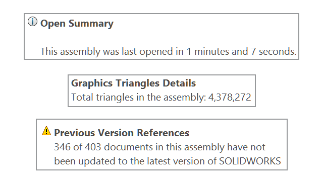

Vyhodnocení výkonnosti
V okně Vyhodnocení výkonnosti můžete zkontrolovat počet zastaralých dokumentů, čas potřebný k otevření sestavy a celkový počet grafických trojúhelníků.
Nové možnosti a informace:
Možnosti a informace Popis Oddíl
Čas na otevření V části Přehled otevírání je zobrazen čas potřebný k otevření sestavy. Výkonnost při otevření
Hledání odkazovaných dokumentů Zobrazuje počet dokumentů nalezených ve složkách Odkazované dokumenty a čas potřebný k vyhledávání. Výkonnost při otevření
Celkový počet trojúhelníků v sestavě V poli Grafické trojúhelníky – Detaily je zobrazen celkový počet grafických trojúhelníků v sestavě nejvyšší úrovně.
V tomto čísle používá software SOLIDWORKS oddělovač tisíců daný nastavením operačního systému.

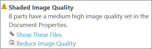

Výkonnost při zobrazování
Snížit kvalitu obrazu Sníží kvalitu stínovaného obrazu u částí s vyšší kvalitou obrazu na 50 % podle nastavení Kvalita stínovaného obrazu.
Tato možnost neplatí pro podsestavy.
Není k dispozici v sestavách otevřených ve zjednodušeném režimu s výjimkou případů, kdy má sestava flexibilní podsestavu.
Kliknutím na možnost Snížit kvalitu obrazu se posuvník Low (rychlejší) – High (pomalejší) posune blíže ke konci Low (rychlejší).
Posuvník si zobrazíte kliknutím na nabídku Nástroje > Možnosti > Vlastnosti dokumentu > Kvalita obrazu. Posuvník se nachází pod možností Rozlišení pro stínovaný režim a režimy v konceptové kvalitě.

Chcete-li snížit kvalitu obrazu, postupujte takto:
  1. Otevřete model a klikněte na nabídku Nástroje > Možnosti > Vlastnosti dokumentu > Kvalita obrazu.
  2. Zkontrolujte posuvník pod možností Rozlišení pro stínovaný režim a režimy v konceptové kvalitě.
  3. Klikněte na nabídku Nástroje > Analýzy > Vyhodnocení výkonnosti.
  4. Klikněte v nastavení Kvalita stínovaného obrazu v části Výkonnost při zobrazování na možnost Snížit kvalitu obrazu .
  5. Po aktualizaci výsledků funkce Vyhodnocení výkonnosti zkontrolujte polohu posuvníku pod možností Rozlišení pro stínovaný režim a režimy v konceptové kvalitě.
