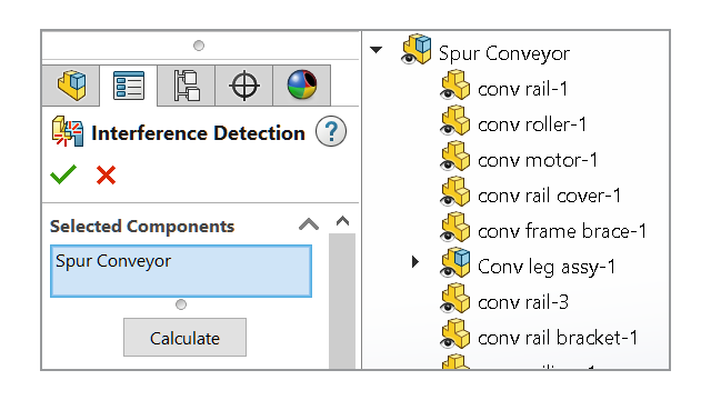

Postup použití detekce kolizí v režimu přezkoumání velkého návrhu:
  1. Otevřete sestavu v režimu Přezkoumání velkého návrhu.
  2. Klikněte na možnost Detekce kolizí (karta Přezkoumání velkého návrhu) nebo na nabídku Nástroje > Vyhodnotit > Detekce kolizí.
  3. Vyberte možnosti v PropertyManageru a klikněte na možnost Vypočítat.
