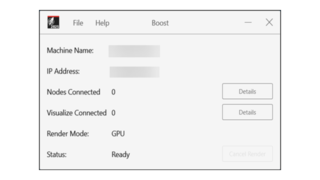

A versão mais recente do Visualize Boost possui uma interface de configuração fácil de usar, descoberta simplificada de máquinas e maior estabilidade.
Para instalar e configurar o Visualize Boost:
  1. Use o Gerenciador de Instalação do SOLIDWORKS para instalar o Boost em uma ou mais máquinas acessíveis na rede.
  2. Em cada máquina Boost, faça o seguinte:
    1. Inicie o SOLIDWORKS Visualize Boost 2025.
    2. Vá para Arquivo > Configurações.
    3. Para uma máquina, selecione Coordenador para torná-la o nó coordenador. Deixe a caixa de seleção do Coordenador desmarcada para todos os outros nós do Boost.
    4. Para nós do Boost que não são coordenadores, insira o Endereço IP do Coordenador.
    5. Clique em Aplicar.
  3. No SOLIDWORKS Visualize, vá para Ferramentas > Opções > Boost e insira o Endereço IP do Coordenador.
  4. Clique em Conectar.
Uma vez conectado, é possível escolher o Renderizador do Boost na página Assistente de Renderização/qualidade para iniciar uma renderização distribuída pela rede.
