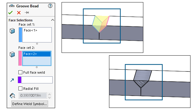

Швы канавок Можно создать шов канавки для соединения двух выбранных поверхностей с помощью сплошного сварного шва. SOLIDWORKS® создает твердое тело в проеме на основе поверхностей. Содержание Создание швов канавок Между двумя поверхностями можно создавать тонкие сплавные пазы. Окно PropertyManager "Шов канавки" Окно PropertyManager Шов канавки позволяет создать сплошной сварной шов между двумя твердыми телами. На уровень вышеСтруктурная система и сварные детали Группировка профилей сварки и их количества (2025 SP3) Применение единиц документа к идентификаторам списка вырезов (2025 SP2) Выбор размера профиля в таблицах параметров и таблицах конфигураций (2025 SP2) Публикация элементов списка вырезов в 3DEXPERIENCE platform (2025 SP1) Получение доступа к избранным профилям и работа с ними PropertyManager для разделов "Сложный угол" и "Структурная система" Обрезка прикрепленных элементов
