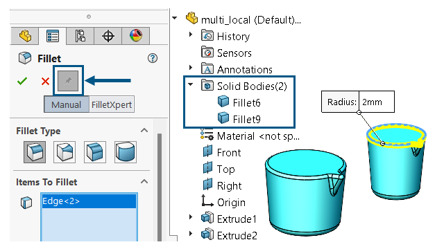

Fissare il PropertyManager del raccordo o dello smusso (2025 SP2)
È possibile fissare il PropertyManager del Raccordo o dello Smusso.
Vantaggi: È possibile applicare in sequenza raccordi o smussi multipli con parametri uguali o diversi a corpi diversi senza dover riaprire ogni volta il PropertyManager. Le funzioni di raccordo o smusso possono anche essere di tipo diverso.
Disponibilità puntina
Funzione Informazioni
Puntina raccordo
  • Disponibile solo per la modalità Manuale.
  • Disponibile per questi raccordi:
    • Dimensione costante
    • Faccia
    • Arrotondamento completo
Durante una sessione, il software mantiene le impostazioni in Elementi da raccordare, Parametri di raccordo e Opzioni di raccordo.
La puntina non è disponibile quando si modifica un raccordo esistente.
Puntina smusso
  • Disponibile per tutti e cinque i tipi di smusso.
  • Durante una sessione, il software mantiene le impostazioni in Elementi da smussare, Parametri di smusso e Opzioni di smusso.
