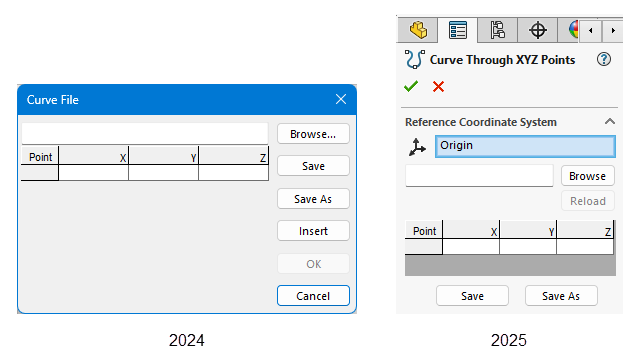

La funzionalità Inserisci > Curva > Curva attraverso punti XYZ utilizza un PropertyManager in cui è possibile selezionare un sistema di coordinate diverso. I punti della curva si trasformano nello spazio del sistema di coordinate.
Nelle versioni precedenti, questa funzionalità utilizzava una finestra di dialogo e utilizzava solo l'origine della parte per la curva.
Nel PropertyManager, è possibile:
  • Immettere manualmente i dati delle coordinate XYZ.
  • Fare clic su Sfoglia per selezionare un file .sldcrv o .txt.
  • Fare clic su Ricarica per aggiornare la curva in base alle modifiche apportate al file .sldcrv o .txt utilizzato per crearla.
Quando si aprono i file creati prima di SOLIDWORKS 2025 e si modificano le curve create dai punti XYZ, nel PropertyManager, in Sistema di coordinate di riferimento, il software utilizza l'origine per il Sistema di coordinate (origine) .
