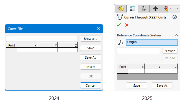

XYZ 점을 통과하는 곡선 개선 사항
삽입 > 곡선 > XYZ 좌표 지정 곡선 삽입 기능은 다른 좌표계를 선택할 수 있는 PropertyManager를 사용합니다. 곡선의 점이 좌표계의 공간으로 변환됩니다.
이전 버전에서는 이 기능이 대화 상자를 사용했으며 곡선에 대한 파트의 원점만 사용할 수 있었습니다.
PropertyManager에서 다음을 수행할 수 있습니다.
  • XYZ 좌표 데이터를 직접 입력합니다.
  • 찾아보기를 클릭하여 .sldcrv 또는 .txt 파일을 선택합니다.
  • 다시 로드를 클릭하여 작성에 사용된 .sldcrv 또는 .txt 파일에 대한 수정 사항을 기반으로 곡선을 업데이트합니다.
SOLIDWORKS 2025 이전 버전에서 작성된 파일을 열고 PropertyManager의 참조 좌표계 아래에서 XYZ 점으로 작성된 곡선을 편집할 때 소프트웨어는 좌표계 (원점) 의 원점을 사용합니다.
