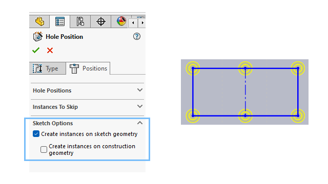

구멍 가공 마법사 스케치 옵션 유지(2025 SP3) 구멍 가공 마법사 피처의 경우 새 구멍, 새 파트 또는 SOLIDWORKS 새 세션에 대한 스케치 옵션 설정이 유지됩니다. 구멍 가공 마법사 위치 탭에서 이 기능은 스케치 지오메트리에 인스턴스 작성 및 보조선에서 인스턴스 작성 옵션에 적용됩니다. 기본적으로 이러한 스케치 옵션 설정은 선택 취소됩니다. 상위 주제파트와 피처
