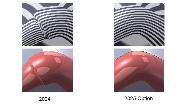

유동 크기 필렛 유동 크기 필렛의 경우 연속 모서리 혼합 옵션을 사용하여 연속 혼합 필렛을 작성할 수 있습니다. 이 옵션에 액세스하려면 필렛 PropertyManager의 필렛 유형에 대해 유동 크기 필렛 을 선택하고 필렛 옵션 아래에서 연속 모서리 혼합을 선택합니다. 이 옵션은 개선된 알고리즘을 사용하여 매우 매끄러운 연속 혼합 모서리를 만듭니다. 상위 주제파트와 피처
