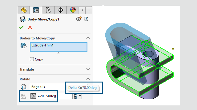

바디 이동/복사 피처 바디 이동/복사 피처는 수식과 설정에 대한 향상된 지원을 제공합니다. 바디 이동/복사 PropertyManager에서 수식을 사용하여 평행이동 아래의 거리 치수 값과, 회전 아래의 각도 치수 값을 지정할 수 있습니다. PropertyManager에서 =과 수식을 입력합니다. 예를 들어, =20+50을 입력합니다. 수식, 글로벌 변수, 치수 대화 상자에서 이 수식에 액세스하려면 FeatureManager 디자인 트리에서 수식을 마우스 오른쪽 버튼으로 클릭하고 수식 관리를 선택합니다. 거리 와 각도 치수 아이콘이 및 아이콘으로 대치되었습니다. 선택한 요소를 따라 치수를 뒤집으려면 평행이동 아래에서 거리 를 클릭하거나 회전 아래에서 각도 를 클릭합니다. 설정을 사용하여 다음 수식 유도 값을 포함한 모든 치수에 대한 값을 지정할 수 있습니다. 현재 설정 , 모든 설정 , 설정 지정 . 상위 주제파트와 피처
