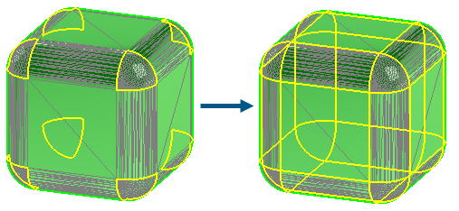

추가 면 유형 인식됨
메시를 분할할 때, 이 소프트웨어는 평면과 원통형뿐만 아니라 원추형 또는 구형 면을 인식할 수 있습니다. 이러한 인식된 면을 같은 기하 조건의 표준 BREP 면으로 변환할 수 있습니다.

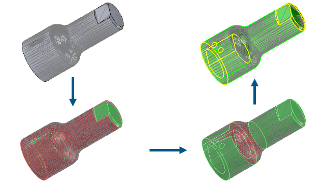

개선된 사용자 인터페이스
분할 메시 PropertyManager의 분할 아래에서 다면체 형상 도구를 사용할 수 있습니다. 이 도구는 형상 차이에 따라 인접한 다면체를 그룹화하여 선분을 만듭니다. 이 차이는 일반적으로 메시 파일을 작성하는 데 사용되는 모델에서 두 영역 사이의 경계를 나타냅니다.
옵션 아래에서 미리보기 표시를 선택하여 노란색으로 표시된 분할 면의 모서리를 미리봅니다. 둘레 아래에서 끌어서 값을 조정하여 면 분할을 세분화합니다.
불러온 메시 바디 분할 도구를 실행하면 인식된 면을 이해하는 데 도움이 되는 향상된 그래픽 정보가 제공됩니다.
이전에 모델을 분할하지 않은 경우 메시 BREP 바디와 하이브리드 메시 바디의 표시는 변경되지 않습니다.
  • 표준 BREP와 그래픽 바디는 선택적으로 숨길 수 있습니다.
  • 선택한 면은 도구 > 옵션 > 시스템 옵션 > 색상 > 색상 개요 설정에 지정된 선택한 항목 1 색상을 사용하여 강조 표시됩니다.
모델을 분할한 첫 번째 라운드가 끝나면 다음과 같은 표시 변경 사항이 적용됩니다.
  • 인식된 면과 인식되지 않은 면에 사용되는 색상을 설명하는 범례가 나타납니다.
  • 이 소프트웨어는 도구 > 옵션 > 시스템 옵션 > 색상 > 색상 개요 설정에서 지정한 인식된 메시 면인식되지 않은 메시 면 색상을 사용합니다.
