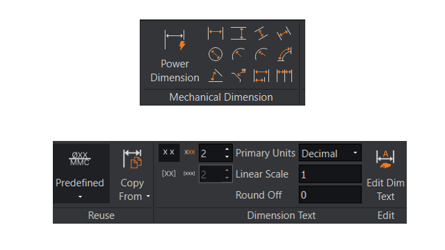

파워 치수 도구에 액세스하는 방법:
다음 중 하나를 수행합니다.
  • 리본에서 Mechanical 주석 > 기계 치수를 클릭합니다.
  • 메뉴에서 Mechanical 주석 > 기계 치수를 클릭합니다.
  • AM_POWERDIMENSION 또는 AMPOWERDIM을 입력합니다.
