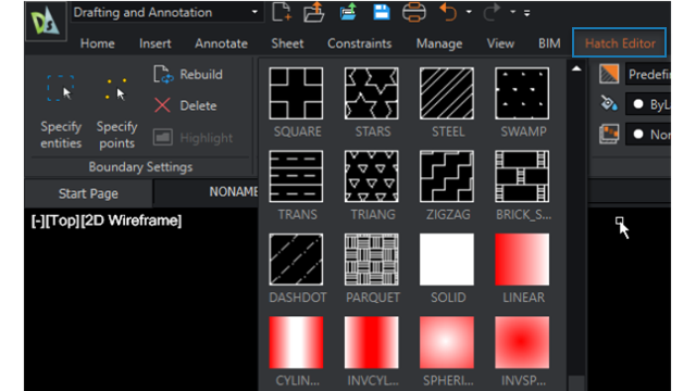

그라데이션 및 패턴에 대한 상황별 리본 상황별 리본에는 HATCH 및 PATTERN 명령에 대한 탭이 있습니다. 이 탭 덕분에 명령을 찾는 데 소요되는 시간을 줄여 생산성을 높일 수 있습니다. 이러한 탭을 사용하면 그라데이션 채우기, 텍스트 서식 지정 및 디자인 패턴을 보다 빠르게 조정할 수 있으므로 시각적으로 매력적이고 전문적인 결과를 보다 빠르게 얻을 수 있습니다. 그라데이션 및 패턴에 대한 상황별 리본을 사용하려면 명령 창에 HATCH 또는 PATTERN을 입력합니다. 상위 주제DraftSight
