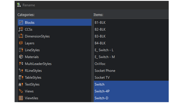

RENAME 명령 RENAME 명령은 와일드카드 문자를 지원하므로 여러 명명된 요소를 쉽게 찾아 이름을 바꿀 수 있습니다. 이름 바꾸기 대화 상자에서 일치하는 항목을 필터링하고 여러 개체의 이름을 보다 효율적으로 바꿀 수 있습니다. RENAME 명령을 사용하려면 다음을 수행합니다. 다음 중 하나를 수행합니다. 메뉴에서 형식 > 이름 바꾸기를 클릭합니다. 명령 창에 RENAME를 입력합니다. 상위 주제DraftSight
