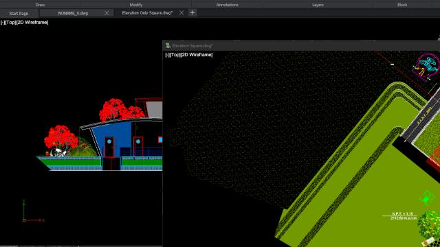

유동 문서 창(DraftSight Premium만 해당)
유동 문서 창을 사용하면 DraftSight Commander의 기본 애플리케이션 외부에서 별도의 창에 도면을 열 수 있습니다. 이 창에서는 여러 도면을 나란히 또는 여러 모니터에 걸쳐 유연하게 볼 수 있습니다. 이 기능은 비교, 복사, 붙여넣기 및 멀티태스킹을 촉진하여 추가적인 워크플로 옵션을 제공하고 생산성을 향상시킵니다.
유동 문서 창을 만들려면 문서 탭을 기본 창 밖으로 끕니다. 유동 문서 창은 독립적으로 작동하며 필요에 따라 크기, 확대/축소 및 탐색을 조정할 수 있습니다.
