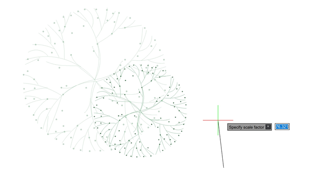

SCALE 명령으로 복사
SCALE 명령에 복사 옵션이 포함됩니다. 이 옵션을 사용하면 원본 도면요소를 보존하면서 축적된 복제품을 생성할 수 있습니다.
복사 옵션은 보다 간소화되고 효율적인 프로세스를 제공합니다. 이전에는 COPY 명령을 사용하여 SCALE 도면요소를 복사해야 했습니다.
