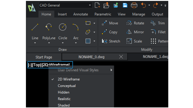

ViewTiles 컨트롤
각 ViewTile(뷰포트)의 왼쪽 위 모서리에 있는 ViewTile 컨트롤에 액세스할 수 있습니다. 이를 통해 보기 변경, 시각적 스타일 조정 및 표시 옵션 구성을 위한 설정에 편리하게 액세스할 수 있습니다. 브래킷 영역 내에서 클릭하면 메뉴 또는 도구 모음을 탐색하지 않고도 이러한 설정을 수정할 수 있습니다.
ViewTile은 워크플로를 제어하므로 도면을 벗어나거나 명령을 검색하지 않고도 조정 사항을 적용할 수 있습니다. 이러한 컨트롤은 2D 및 3D 뷰 간 전환 또는 설계 해석에 다양한 스타일 적용 등 도면 내에서 효율적으로 작업할 수 있는 방법을 제공합니다.
