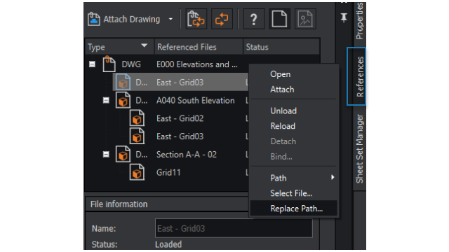

누락된 외부 참조 관리 참조 팔레트의 도구를 사용하여 누락된 외부 참조를 보다 효율적으로 관리할 수 있습니다. 참조 파일이 이동되거나 이름이 변경되면 파일 경로를 한 번 업데이트할 수 있습니다. DraftSight는 일치하는 파일을 찾으면 다른 누락된 참조에 대해 동일한 경로를 사용합니다. 누락된 외부 참조를 관리하려면 다음을 수행합니다. 다음 중 하나를 수행합니다. 리본에서 삽입 > 팔레트 > 참조 관리자를 클릭합니다. 메뉴에서 도구 > 참조 관리자를 클릭합니다. 명령 창에 XREF를 입력합니다. 상위 주제DraftSight
