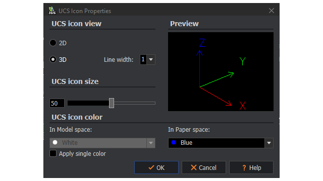

CCS 아이콘은 좌표계의 현재 방향을 나타냅니다. 이 시각적 표시기는 사용자의 선호 사항 또는 특정 프로젝트의 요구에 맞게 조정할 수 있습니다.
UCSICON 명령에는 명령 프롬프트의 속성 옵션이 포함됩니다. CCS 아이콘 속성 대화 상자에서 CCS 아이콘의 뷰, 크기 및 색상을 사용자 지정할 수 있습니다. 대화 상자에는 변경 사항을 표시하는 동적 미리보기가 포함되어 있습니다.
DraftSight는 세션 전반에서 사용자 정의를 저장합니다.
CCS 아이콘 사용자 정의를 사용하려면 명령 창에 UCSICON을 입력합니다.
