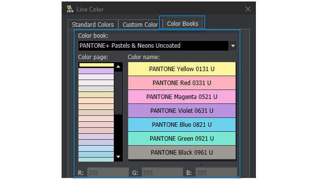

색상표(DraftSight Premium만 해당)
DraftSight는 색상표(.acb 파일)이라고도 하는 사용자 정의 색상 팔레트를 지원합니다. 이를 통해 프로젝트 내에서 표준화된 색상 팔레트에 액세스할 수 있습니다. 색상표는 브랜드의 정체성, 산업 표준 준수, 물질의 일관된 표현을 위해 정확한 색상 표준이 필요한 전문가들에게 적합한 도구입니다.
색상표를 사용하면 Pantone®이나 RAL™과 같은 인기 있는 색상 시스템에서 정확한 색조를 빠르게 선택하고 적용할 수 있어 설계 간 시각적 정확성과 일관성을 보장할 수 있습니다.
색상표를 사용하려면 다음을 수행합니다.
다음 중 하나를 수행합니다.
  • 리본에서 > 속성 > 색상을 클릭합니다.
  • 메뉴에서 형식 > 선 색상을 클릭합니다.
  • 명령 창에 LINECOLOR를 입력합니다.
