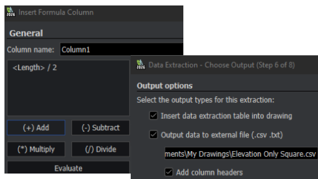

데이터 추출에 수식 열 삽입
DATAEXTRACTION 명령을 사용하면 수학 공식에 대한 .CSV 출력 및 사용자 정의 필드를 사용할 수 있습니다.
DATAEXTRACTION 명령을 사용하면 .CSV 형식으로 출력 데이터를 만들 수 있으며, 여기에는 읽기 쉽게 열 헤더가 포함되어 있습니다. 이는 텍스트 형식으로 정보를 공유하거나 다른 애플리케이션과 통합할 수 있는 편리한 방법입니다.
DATAEXTRACTION 마법사에는 수학 공식을 사용하여 사용자 지정 필드를 정의할 수 있는 수식 열 삽입 옵션이 포함되어 있습니다. 이 방법을 사용하면 마법사에서 직접 계산을 수행할 수 있기 때문에 데이터 추출 테이블을 구성할 때 유연성을 발휘할 수 있습니다. 외부 처리 없이 보다 정교하고 맞춤화된 데이터 내보내기를 생성할 수 있습니다.
DATAEXTRACTION 명령 사용하려면 다음을 수행합니다.
다음 중 하나를 수행합니다.
  • 리본 메뉴에서 삽입 > 데이터 연결 > 데이터 추출을 클릭합니다.
  • 메뉴에서 삽입 > 데이터 추출을 클릭합니다.
  • 명령 창에 DATAEXTRACTION를 입력합니다.
