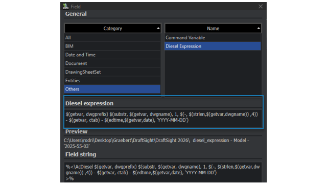

디젤 표현
FIELD 명령은 디젤 표현식을 지원하므로 도면 속성 또는 사용자 입력에 따라 자동으로 업데이트되는 동적 텍스트를 사용할 수 있습니다.
외부 스크립트나 복잡한 프로그래밍 없이 문자열을 연결하고 계산을 수행하며 조건부 서식을 적용하는 사용자 지정 텍스트 필드를 만들 수 있습니다. 이렇게 하면 도면의 텍스트 데이터로 작업할 때 자동화와 유연성이 향상됩니다.
FIELD 명령을 사용하려면 다음을 수행합니다.
다음 중 하나를 수행합니다.
  • 리본에서 삽입 > 데이터 > 필드를 클릭합니다.
  • 메뉴에서 삽입 > 필드를 클릭합니다.
  • 명령 창에 FIELD를 입력합니다.
