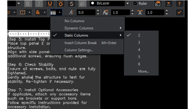

MTEXT 명령
MTEXT 도면요소 내에서 여러 개의 열을 만들고 편집할 수 있습니다. 고정 위치 텍스트 편집기를 사용하여 너비가 동일하고 홈통(열 사이 공백)이 일관된 열을 추가하고 그립을 사용하여 높이를 조정할 수 있습니다.
열은 다중 열 텍스트를 명확하게 구조화하고 읽기 쉬운 레이아웃으로 구성하는 데 도움이 되므로 복잡한 문서 또는 설계 노트에 유용합니다. 또한 도면 내에서 텍스트를 효율적으로 관리하여 사용 가능한 작업 공간을 최대화합니다.
MTEXT 명령을 사용하려면 다음을 수행합니다.
다음 중 하나를 수행합니다.
  • 리본에서 주석 달기 > 텍스트 > 노트를 클릭합니다.
  • 메뉴에서 그리기 > 텍스트 > 노트를 클릭합니다.
  • 명령 창에 NOTE를 입력합니다.
