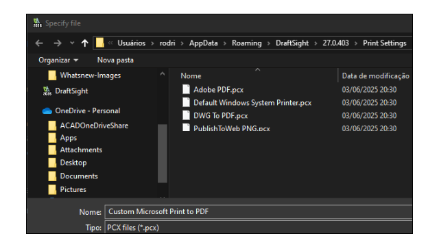

PCX 인쇄 설정 파일(DraftSight Premium만 해당)
DraftSight는 .PCX 인쇄 설정 파일을 지원하여 다른 CAD 소프트웨어의 .PC3 형식과 유사한 기능을 제공합니다.
.PC3 파일을 가져오거나 새 인쇄 설정 파일을 만들어 .PCX 형식으로 저장할 수 있습니다. 이 .PCX 형식을 사용하면 인쇄 설정을 재사용하고 공유하여 여러 인쇄 작업에서 일관되게 출력할 수 있습니다. 이렇게 하면 인쇄 설정이 표준화되므로 워크플로 효율성이 높아집니다.
PCX 인쇄 설정 파일을 사용하려면 다음을 수행합니다.
다음 중 하나를 수행합니다.
  • 리본(애플리케이션 메뉴)에서 인쇄 > 인쇄를 클릭합니다.
  • 메뉴에서 파일 > 인쇄를 클릭합니다.
  • 명령 창에 PRINT를 입력합니다.
  • 키보드 바로가기 키: CTRL+P.
