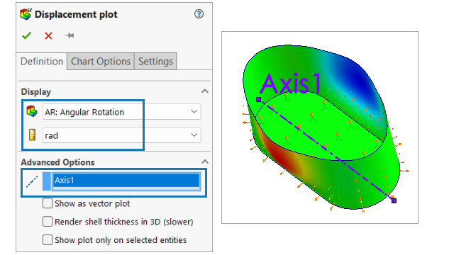

Wyświetlanie deformacji kątowych
Można wykreślić wyniki deformacji kątowej w odniesieniu do danej osi w stopniach lub radianach.
W menedżerze właściwości PropertyManager Wykres przemieszczenia wybrać AR: Obrót kątowy w części Wyświetlanie i oś w części Opcje zaawansowane.
Ta opcja jest dostępna dla badań statycznych i nieliniowych. Tylko badania ze wszystkimi siatkami bryły, skorupy lub belki obsługują wyświetlanie obrotów kątowych. Badania z siatką mieszaną nie są obsługiwane. Tworzenie wykresów historii czasu obrotów kątowych dla badań nieliniowych nie jest obsługiwane.
