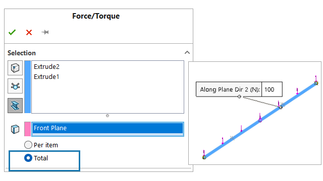

Zastosowane siły na belkach
Mamy większą elastyczność podczas stosowania sił na obiektach belkowych.
We wcześniejszych wersjach można było zastosować obciążenie siłą tylko w przypadku obiektów belki z domyślną opcją Na element. W tej wersji można wybrać opcję Suma w menedżerze właściwości PropertyManager Siła/Moment obrotowy, aby rozłożyć obciążenie siłą pomiędzy kilka obiektów belki, proporcjonalnie do ich długości.
