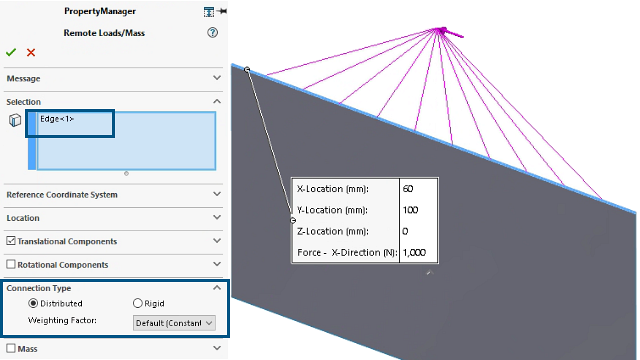

Formuła rozdzielnego parowania dla odległego obciążenia i odległej masy obsługuje teraz krawędzie skorupy.
Kiedy wybierzemy krawędź skorupy jako wsparcie, odległe obciążenie lub masa zostaną rozłożone na węzłach chmury krawędzi. Poprzednio formuła rozdzielnego parowania była dostępna tylko dla ścian.
Jest to opcja dostępna dla liniowych badań statycznych wraz z powiązanymi badaniami zmęczenia, projektu i zbiornika ciśnieniowego.
