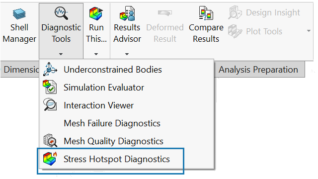

  • Dostęp do narzędzia Punkt aktywny naprężenia można uzyskać z menedżera CommandManager w menu Narzędzia diagnostyczne
