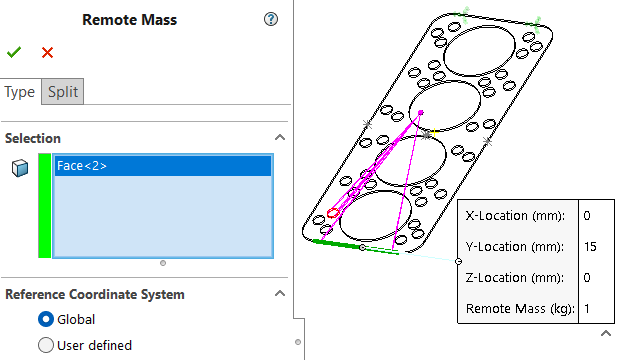

Można uwzględnić wpływ masy komponentu, który nie jest częścią siatki geometrii, na resztę modelu, traktując go jako odległą masę. Aby zastosować odległą masę do modelu, dla którego ma zostać uruchomiona analiza spektrum reakcji, z poziomu drzewa badania symulacji kliknąć prawym przyciskiem myszy Obciążenia zewnętrzne i wybrać opcję Odległa masa . Określić lokalizację odległej masy w środku ciężkości komponentu. Odległa masa jest sztywno połączona z resztą modelu na wybranych ścianach, krawędziach lub wierzchołkach.
