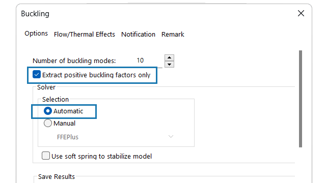

Można wyodrębnić tylko dodatnie współczynniki wyboczenia i tryby dla modelu, który jest używany do uruchomienia badania wyboczenia.
Opcja Wyodrębnij tylko dodatnie współczynniki wyboczenia jest dostępna w oknie dialogowym Właściwości badania wyboczenia . Po wybraniu wyodrębnienia tylko dodatnich współczynników i trybów wyboczenia solver przełącza się na opcję Automatyczne. SOLIDWORKS Simulation nie raportuje żadnych ujemnych współczynników wyboczenia i skojarzonych z nimi trybów, które solver mógł obliczyć dla symulacji wyboczenia.
