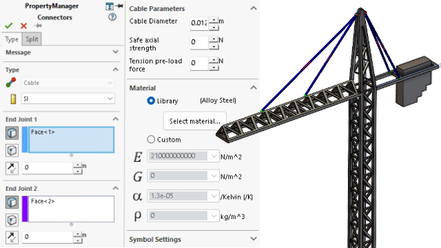

Można określić naprężenie kabla pomiędzy ścianami (brył), krawędziami kołowymi (skorup), wierzchołkami (brył lub skorup) albo kombinacją wierzchołków do ścian lub wierzchołków do krawędzi kołowych lub krawędzi kołowych do ścian.
Można użyć złącza kabla, aby precyzyjnie modelować elementy kablowe, które są powszechnie stosowane w mostkach kablowych, żurawiach i innych elementach konstrukcyjnych przenoszących obciążenia. Aby modelować kabel, należy określić jego średnicę i materiał. Można również określić bezpieczną wytrzymałość osiową, która jest przydatna podczas obróbki, aby określić, czy naprężony kabel może wytrzymać zastosowane obciążenia osiowe.
Aby zdefiniować złącze kabla, w drzewie badania symulacji kliknąć prawym przyciskiem myszy Połączenia i kliknąć Kabel .
Aby wyszczególnić siłę osiową działającą na złącze kabla po uruchomieniu symulacji, należy kliknąć prawym przyciskiem myszy Wyniki i kliknąć Lista sił złącza.
Złącze kabla jest obsługiwane w badaniach statycznych liniowych i jest dostępne w SOLIDWORKS Simulation Professional i SOLIDWORKS Simulation Premium.
