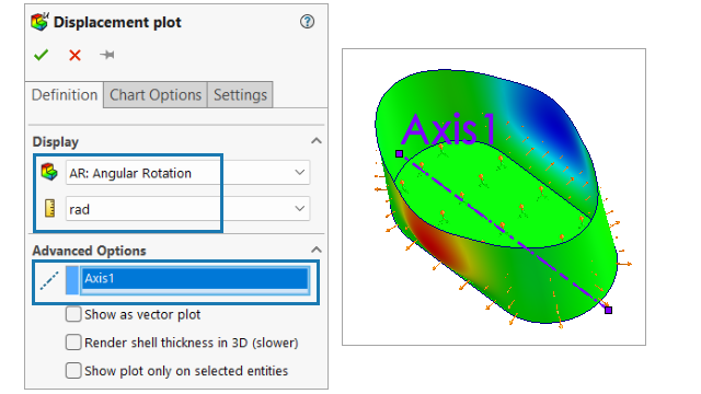

Vous pouvez tracer les résultats de déformation angulaire par rapport à un axe donné, en degrés ou en radians.
Dans le PropertyManager Tracé des déplacements, sélectionnez AR : Rotation angulaire sous Affichage et un axe sous Options avancées.
Cette option est disponible pour les études statiques et non linéaires statiques. Seules les études avec des maillages entièrement volumiques, de coques ou de poutres prennent en charge l'affichage des rotations angulaires. Les études avec un maillage mixte ne sont pas prises en charge. La création de diagrammes de déplacement en fonction du temps de rotations angulaires pour les études non linéaires n'est pas prise en charge.
